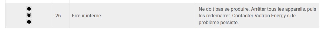

si ça peut aider
voir aussi le câble de communication
ou
Si les voyants clignotent rapidement en alternance pendant plus de 30 secondes, c'est que la Smart Battery Sense est en mode de mise à jour du micrologiciel et devra terminer la mise à jour avant d'être utilisée. Les mises à jour du micrologiciel sont effectuées (si nécessaire) après la connexion à VictronConnect.

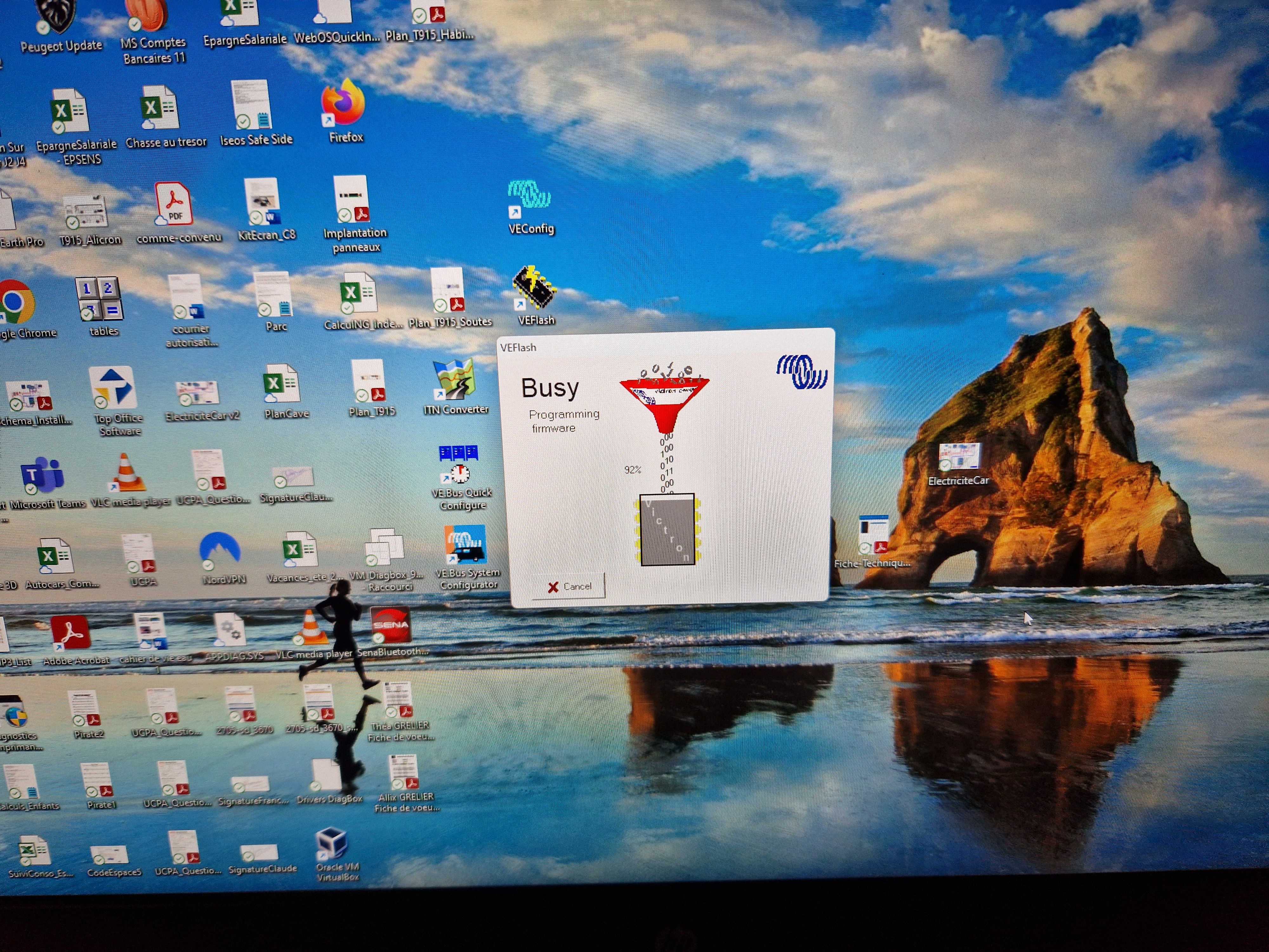

Bon, il faut que je me recolle à la mise à jour alors. J'espère que ça va marcher...

Pour la signification du clignotement des led chez Victron, le plus simple c'est d'installer l'appli mobile Victron toolkit.
En faisant défiler tout les codes possibles ; quand toutes les led clignotent rapidement en même temps c'est le bootloader qui n'arrive pas à charger le fimrware. Il faut donc le réinstaller avec VEflash.
https://itunes.apple.com/us/app/victron ... 85341?mt=8
https://play.google.com/store/apps/deta ... tronledapp
Re: Victron Quattro qui clignote
Bon, aller hop, je suis parti pour essayer de refaire une mise à jour...
Merci pour l'info
Bon, mise à jour faite et le Quattro fonctionne bien.
Je ne sais pas si c'est parce qu'il était sur secteur lors du premier essai et uniquement sur batteries pour le second, ou si c'est la version du VEFlash (il y a eu une mise à jour de l'outil entre les 2 essais), mais cela a fonctionné du 1er coup.
