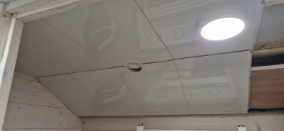

Pose du plafond dans la partie nuit et SDB :
Plafond 1
Plafond 1

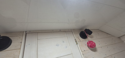

Messages : 230
Plafond 2
Plafond 2

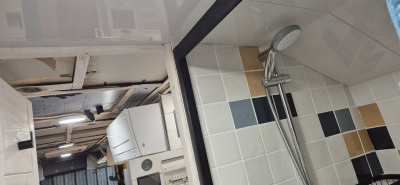

Plafond douche
Plafond douche
