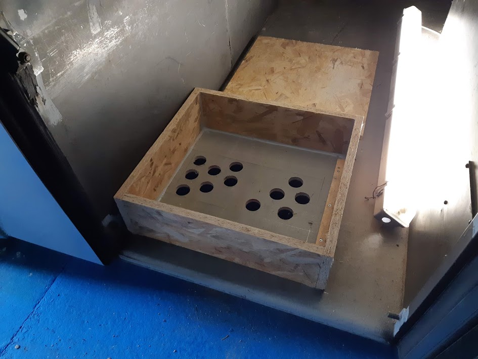

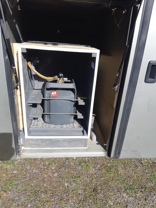

pour le gaz, faut faire un caisson de la grandeur de la bouteille, pour limiter la fuite éventuelle.
les parois contre la porte levante avec un joint et une aération basse.

Perso, mes bouteilles sont dans un caissons étanche de l'autre coté de la cloison du Victron/Batterie cellule ^^ Jusqu'ici, tout va bien 🤣🤣🤣
