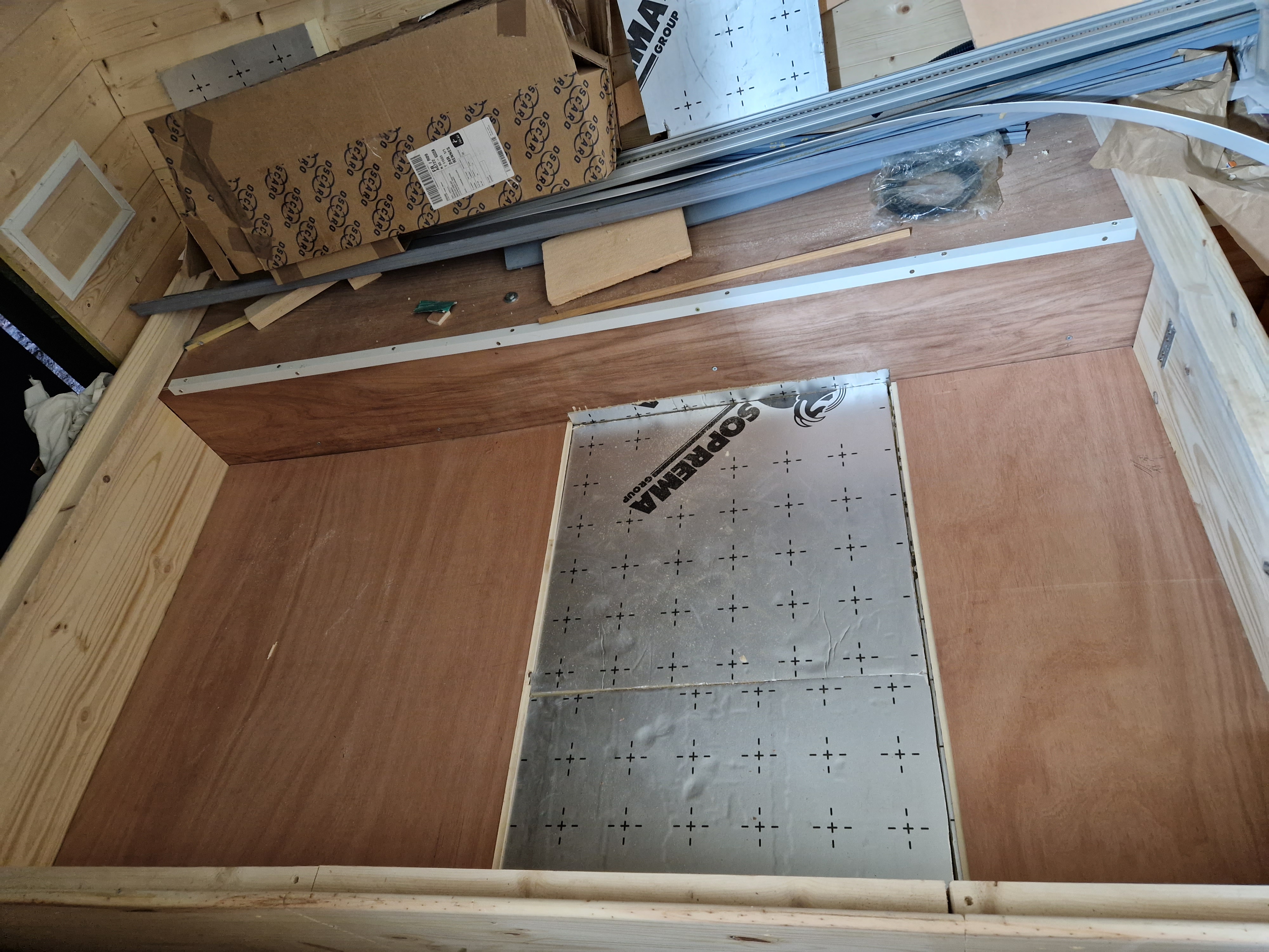

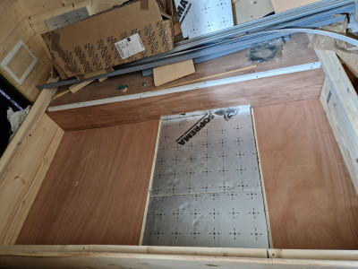

- isolation du sol au niveau du lit arrière :

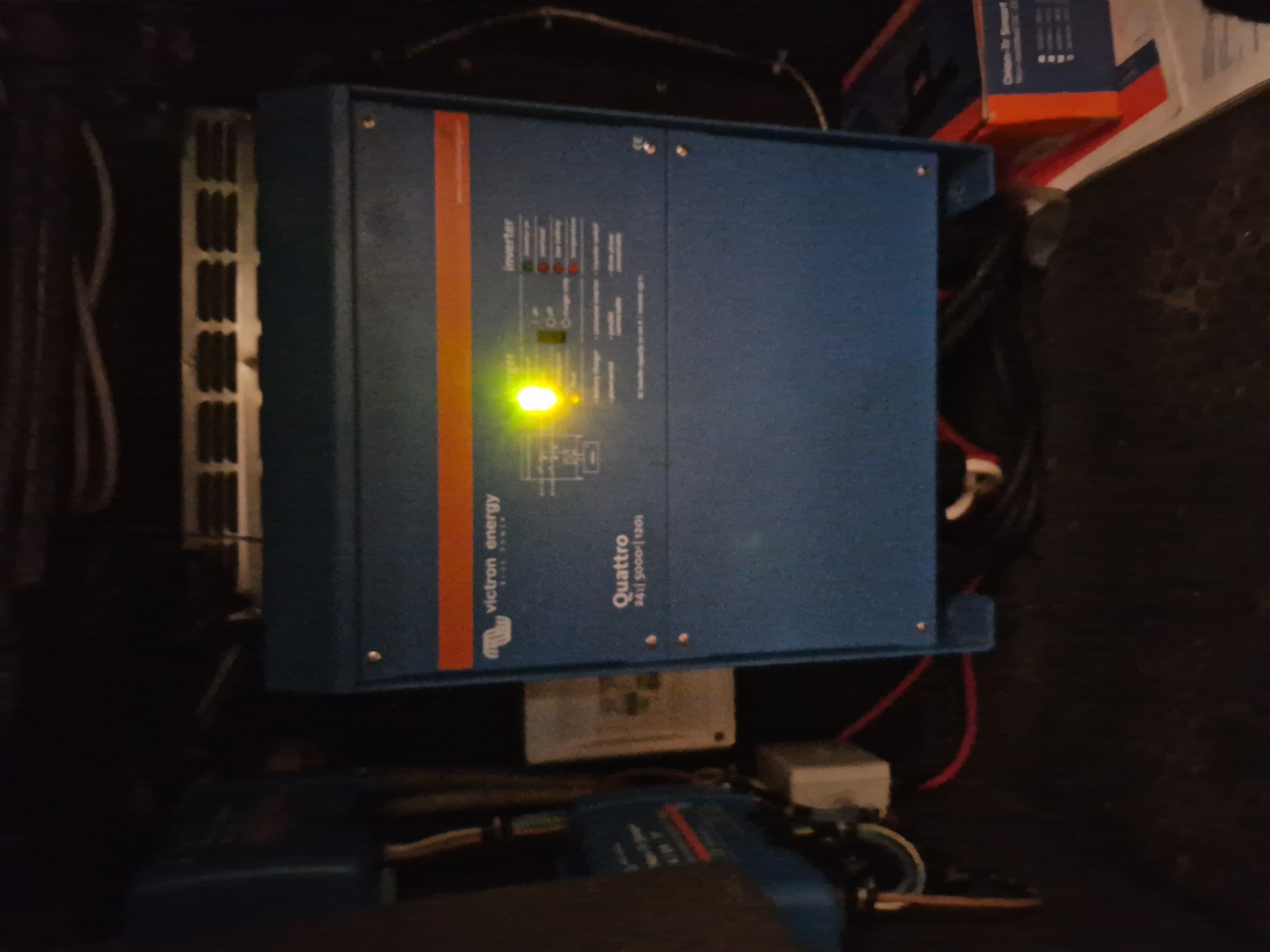

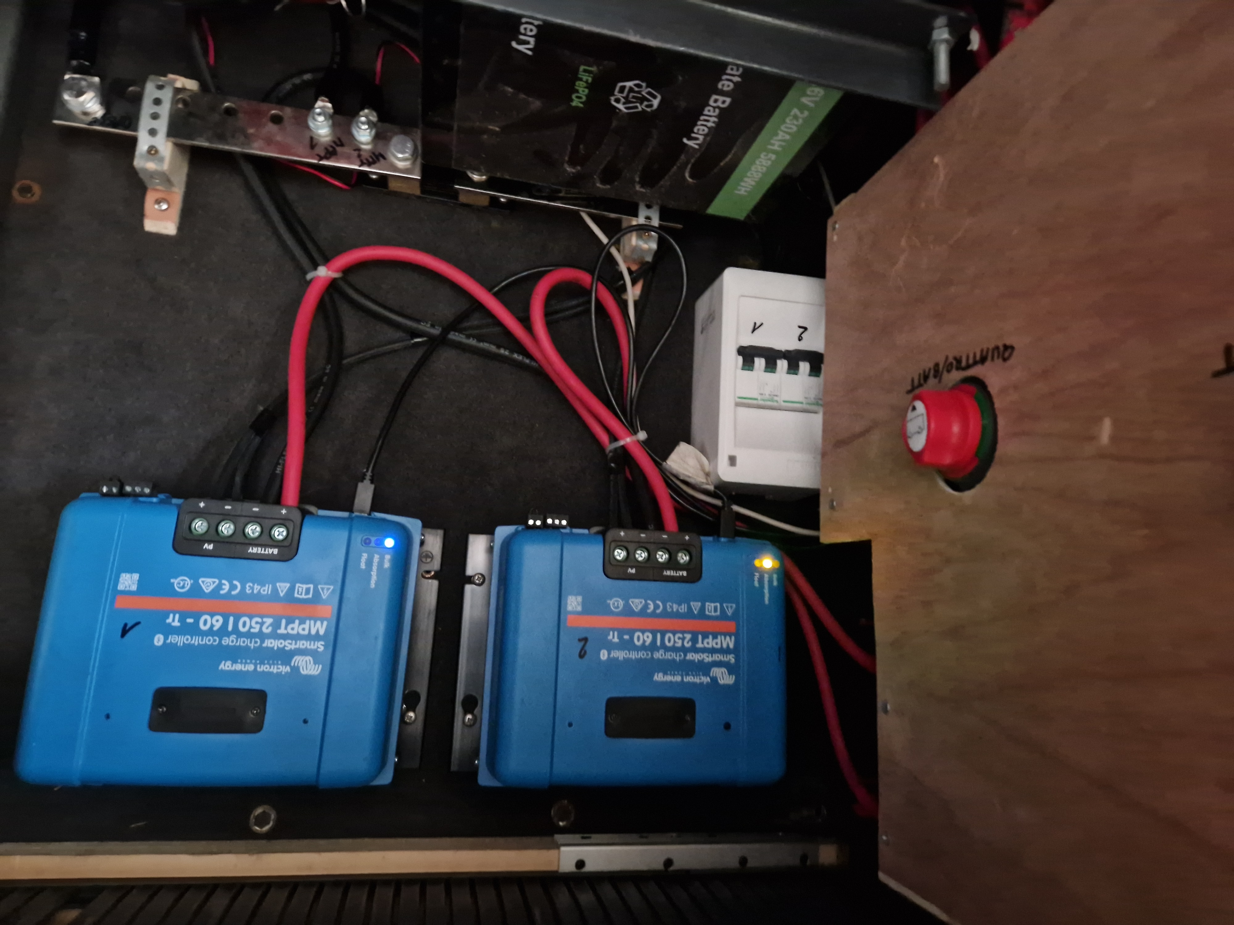

- les Orions sont configurés et rechargent les batteries en roulant, les MPPT sont mis à jour et prêts (il ne manque que les panneaux solaires en fait) :

Ca y est, le système électrique batteries accessoires est prêt : tout est configuré et fonctionne (Quattro, MPPT, Orion, BMV). Il ne reste plus qu'à brancher le 230V derrière le Quattro (l'alimentation de quai fonctionne), les panneaux solaires et le circuit 24V (il y aura quelques bricoles sur du 24V, dont les jauges à eau). Je vais essayer aussi de brancher quelques systèmes du car sur le 24V accessoire (par exemple, l'éclairage 24V intérieur que je n'ai pas viré, le Webasto, ...)
Le Quattro qui charge les batteries : Le branchement pour l'instant : Bon, je pense que je vais installer provisoirement le tableau électrique sur la sortie du Quattro, et du coup, je n'aurai qu'à brancher le car pour avoir du courant à l'intérieur, ce sera plus facile.

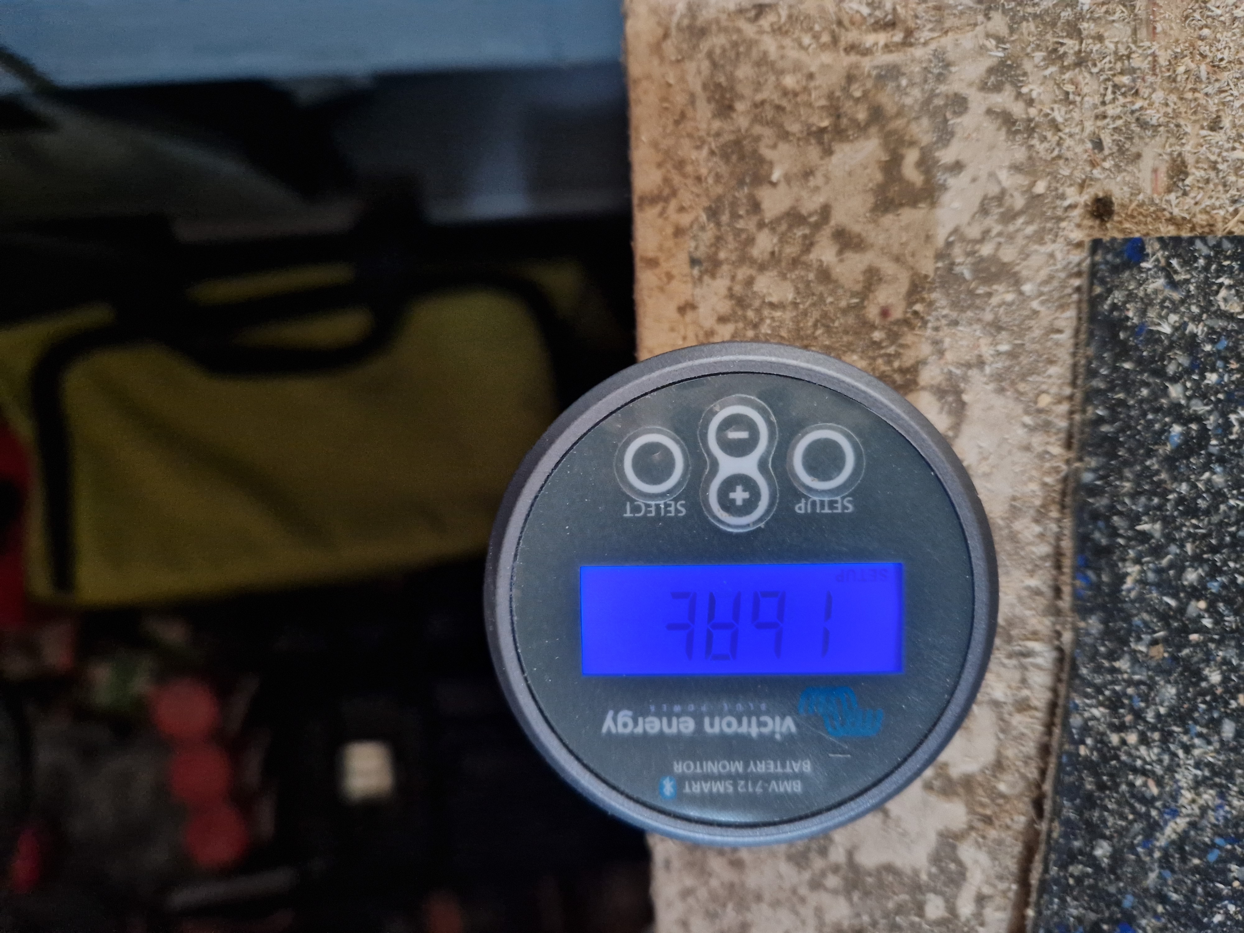

et le BMV702 (j'avais grillé le fusible de la sonde de température, une fois changé, ça marche) : A+
