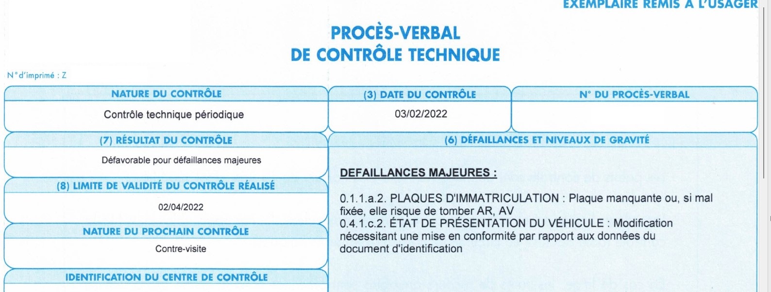

Encore un truc qui n'est pas normal ....
- pour finaliser le dossier Dreal il faut joindre un CT, donc on se présente avec la Ctte au centre de CT et bien sûr, au vu de l'aménagement, véhicule ajourné en contre visite pour 2 mois, alors que le CT en cours était encore valable 14 mois ........ mais on a un CT de moins de 6 mois pour le dossier.
- reste à espérer une convocation rapide.
