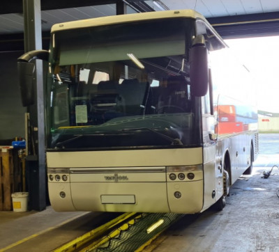

Alors du coup, reprise de l'histoire (j'ai l'impression qu'un morceau de la discussion a disparu avec le problème du forum) :
Après la panne, retour aux Pays-Bas. Le vendeur a fourni la main-d’œuvre pour le changement du moteur (je passe sur les péripéties de l'histoire, ce serait trop long). J'ai récupéré le bus mi-mars 2021. A partir de là, j'ai fait l'aménagement minimal pour qu'il réponde à la notion de camping-car et direction la DRIEE d'Ille-de-France en mai.
Du coup, en juin, j'ai eu le PV de réception à titre isolé et j'ai pu immatriculer la bête en France. C'est donc officiellement un VASP Caravane depuis (ce qui me permet de circuler sans soucis pendant l'aménagement final).
Note : j'avais réussi à obtenir un WW vers mi-avril (dépôt du dossier incomplet à la DRIEE pour avoir un récépissé de dépôt, pouvoir passer le CT en France et demander un WW sur l'ANTS). Au moins, je n'étais plus en infraction (notamment pour aller à la DRIEE) et mon assurance était rassurée !
