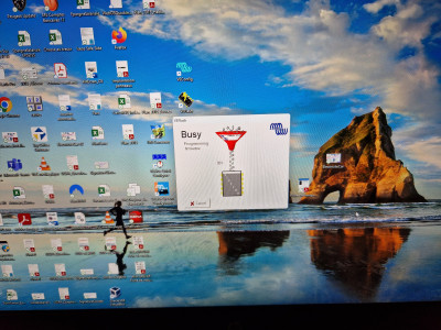

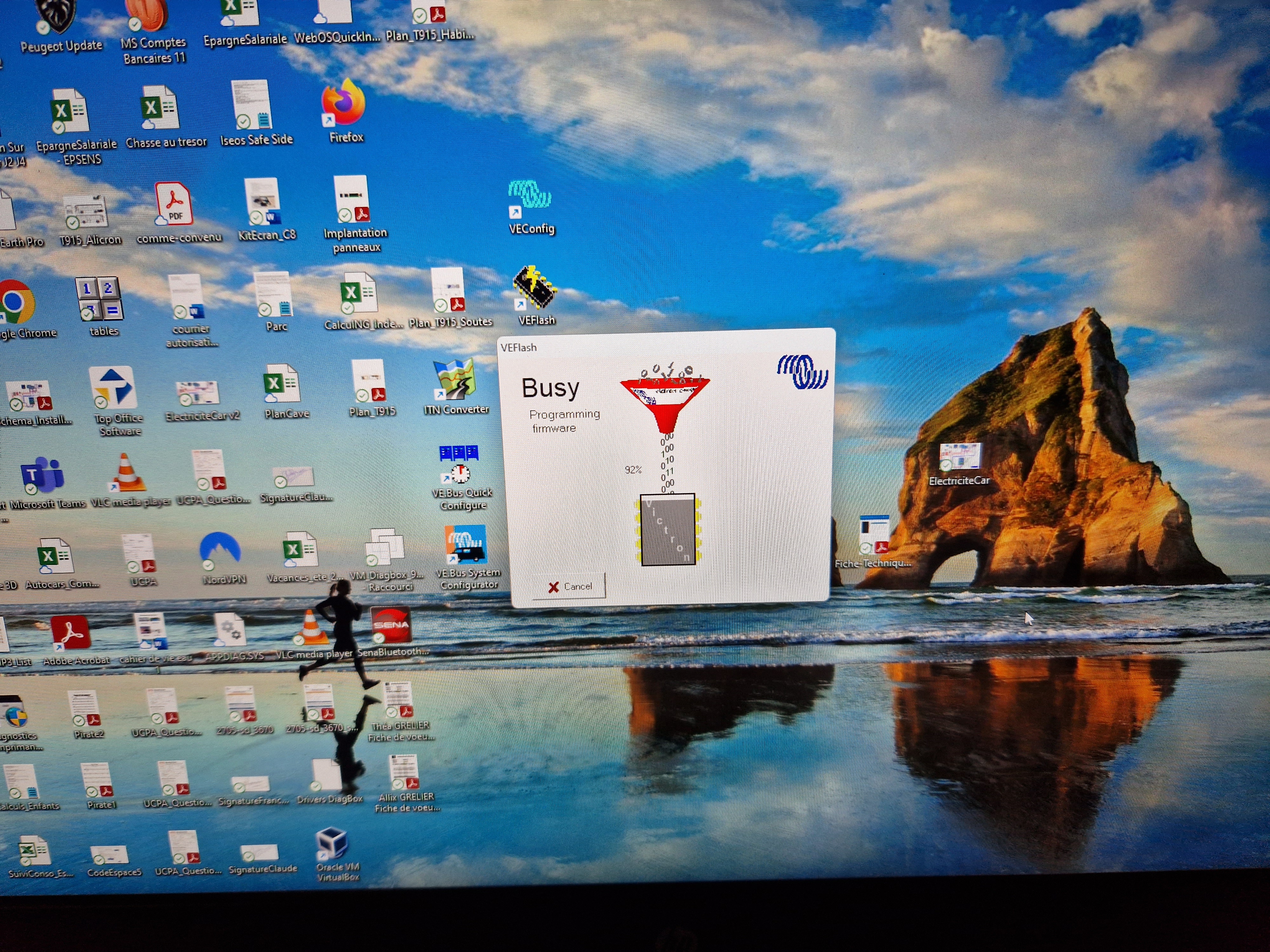

Bon, aller hop, je suis parti pour essayer de refaire une mise à jour...
Merci pour l'info
Merci pour l'info
Re: Victron Quattro qui clignote
Bon, mise à jour faite et le Quattro fonctionne bien.
Je ne sais pas si c'est parce qu'il était sur secteur lors du premier essai et uniquement sur batteries pour le second, ou si c'est la version du VEFlash (il y a eu une mise à jour de l'outil entre les 2 essais), mais cela a fonctionné du 1er coup. A+
