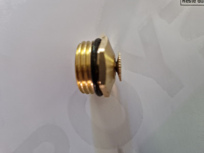

J'ai trouvé !
Projection à 1m sans problème ! Un peu moins de 11€ pour 5 embouts.
Vu la taille de mes cuves, 1 dans les eaux noires et 2 dans les eaux grises devraient suffirent. La question : est-ce que j'en prévois pour l'eau claire afin de pouvoir nettoyer le réservoir avec un produit éventuellement, parois incluses ?

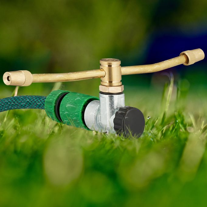

J'avais plutôt pensé à un tourniquet d'arrosage :
Messages : 235
Re: Equipement réservoir eaux noires
Je me suis posé la question à un moment.
Après réflexion : c'est gros, bien plus cher et du coup, compliqué à intégrer dans le réservoir.
J'ai préféré rester sur une solution "simple".
