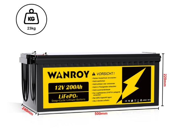

Re: Batteries lithium fer (LiFepo4) 5,2KW
j'ai acheté ça, stock en Germany,
2 x 200Ah avec livraison 2 jours DHL à 1004 euros (avec le code rabais)
https://wanroy.de/product/2x-12v-200ah-lifepo4-akku/
Messages : 780
Pas pire, 1000€ pour 5kw, par contre il te faut BMS etc... en plus on est d'accord ?
lambish a écrit : 27 déc. 2023, 08:44 Pas pire, 1000€ pour 5kw, par contre il te faut BMS etc... en plus on est d'accord ?
y a bms intégré
j'ai acheté ça pour le contrôle
https://fr.aliexpress.com/item/10050057 ... pt=glo2fra
