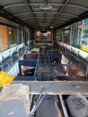

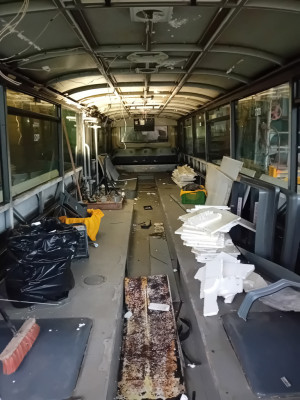

aujourd'hui, fini de démonter le plafond et les murs,
j'ai pas mal de points de rouille sur le plafond à cause de la condensation, rien de pénétrant mais quelques traverse un peu touchées. je vais y mettre un coup de ponceuse et de grattoir et avec la mousse projetée ça m'épargnera l'antirouille
j'ai attaqué les plans d'aménagement des soutes (41cm sous les traverse) et je compte les isoler. c'est pas grand mais ça passe.
pour le nettoyage des cuves je serai obligé de les sortir (une fois par an c'est correct et pas la mort)
pour les batteries et l'onduleur, je vais installer une ventilation forcée qui part sous le bus avec une sortie dans la porte de la soute
pour la vidange des cuves, je pense incliner le cadre de support des cuves (en acier) d'un centimètre pour faciliter l'écoulement sur le côté, il n'y aura pas un gros transfert de charge sur le côté (et de toute manière, la dreal ne le verifie pas :D ). j'avais pensé faire la vidange par le dessous, mais pour les eaux grises, c'est une fois par semaine et pas très pratique.
demain, j'ai besoin d'identifier tous les fils elec que j'ai mis à jour et faire le tri : l'elec ça fait peur, il y a des armoire dans tous les sens et j'y comprends pas grand chose. notamment une boite à l'arrière du bus avec le 24V qui y arrive et des relais. de la sorcellerie pour moi :) bref, on verra plus tard
et puis, après les fils, j'attaque le plancher. je vais tout dénuder et ensuite je fais le point.

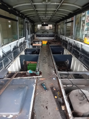

j'ai pu attaquer le plancher ce soir, après avoir fini le faisceau des équipements intérieurs et puis mis un coup de grattoir sur la rouille au plafond. j'ai juste deux traverse qui sont bien piquées, mais le reste est correct. je vais galérer pour le plancher : le lino est si bien collé, les têtes de vis si bien noyées dans le contreplaqué que je me suis décidé à tout défoncer au pied de biche et enlever les vis après.
impressionnant comme le contreplaqué filmé résiste bien aux intempéries contrairement à la structure acier !

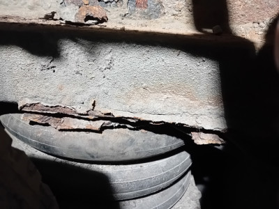

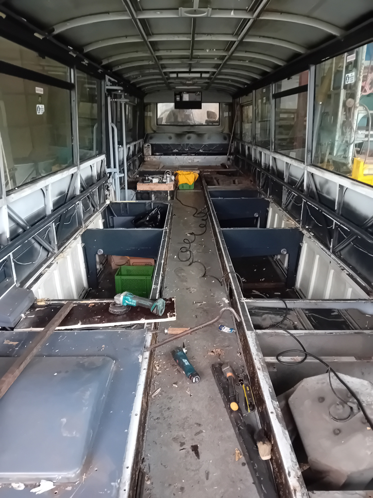

un peu déprimé ces deux derniers jours, je n'ai pas envoyé de photos, je me suis rendu compte qu'il y avait une rouille terrible sur le train arrière et j'ai un peu flippé...
apparemment, c'est la peinture qui est assez épaisse et il doit y avoir 1mm de rouille sur la traverse. sur la platine qui tient l'amortisseur, c'est un peu plus.
je vais essayer de traiter, peut-etre un sablage ...

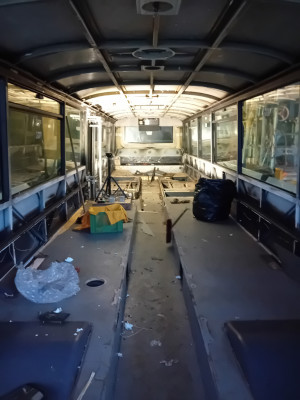

sinon, ca avance, j'ai fini de demonter le plancher et j'attaque le couloir demain, la meuleuse va couiner

un carrossier est passé voir l'étendue des dégats, c'est le cas de le dire
résultat: une traverse percée mais les longerons sont en état

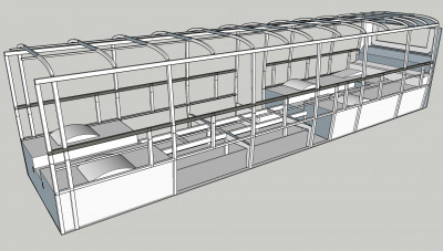

bref les plans avancent :
pas grand chose à dire

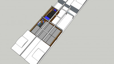

les soutes sont mini entre 40cm (sous les longerons) et 50cm en hauteur
je les isole
j'ai trouvé des reservoirs de 90l qui font 29cm de haut, je mets 450L d'eau claires et 360 de grises
les reservoirs sont connectés et je fais une sorte de tiroir pour le nettoyage annuel
pas encore trop d'idée pour la vidange, mais je pars pour une vidange sur le coté qui passe par la cloison isolée
pas de ballon d'eau chaude qui me ferait perdre trop de place mais j'opte pour un chauffe eau instanté au gaz dans la cuisine pour ne pas tirer sur les batteries en hiver
élec, j'isole aussi . j'ai un ventilateur bas et un autre haut avec déclenchement auto en cas de chauffe

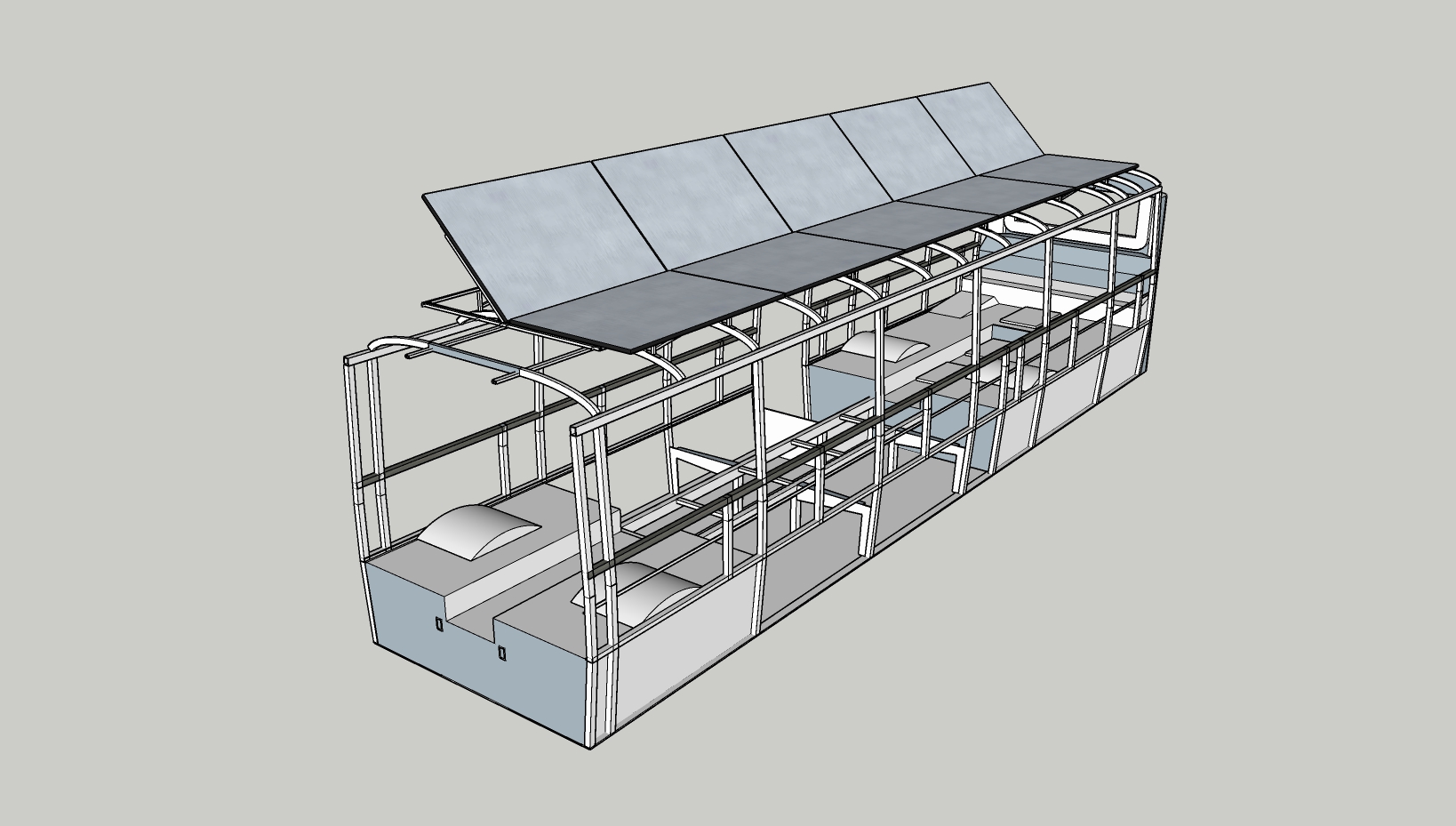

les panneaux solaires, je fais un cadre pour pouvoir relever les panneaux histoire de gagner qq watts en hiver

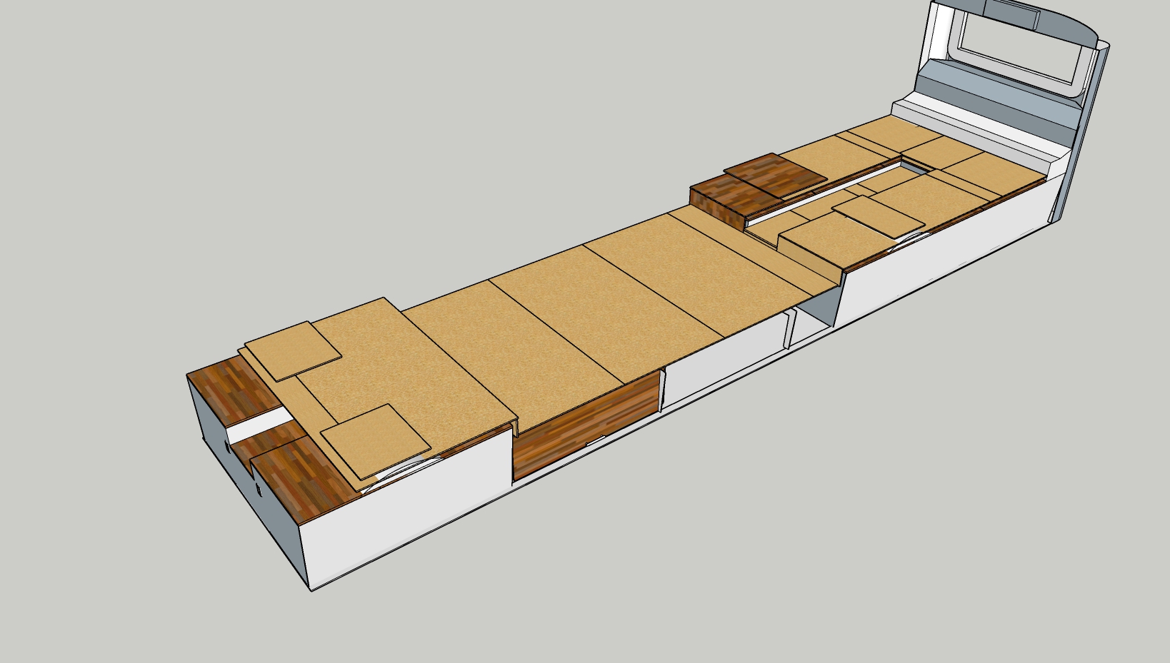

le plancher, pas grand chose à dire non plus

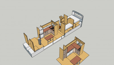

l'aménagement :
deux chambres au fond, les lits un peu surélevés pour ranger qq caisses
un petit placard à coté de la chambre
je voulais une SDB, je l'ai. toilettes sèches avec une extraction d'air
cuisine :
en L, je voulais séparer l'espace de vie et l'espace privé, histoire aussi de ne pas vivre dans un couloir
pour le poele, je crois que je l'installerai après la visite aux mines :D
j'ai pas représenté les fenetre, sur sketchup c'est pas assez flexible.
mais vite fait: une par "pièce", et trois dans l'espace de vie : cuisine, table, et à l'avant
