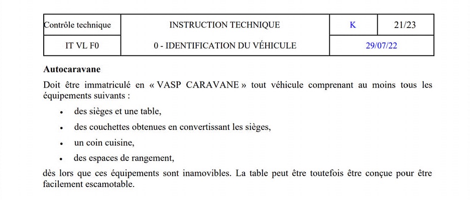

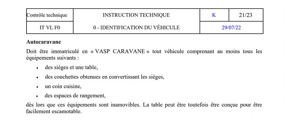

Quel équipement minimum à mettre dans un autocar pour le faire passer en vasp auprès de la DREAL s'il vous plaît ?
Re: karosa irisbus
pour être VASP, il faut :
