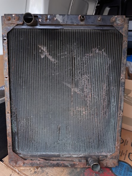

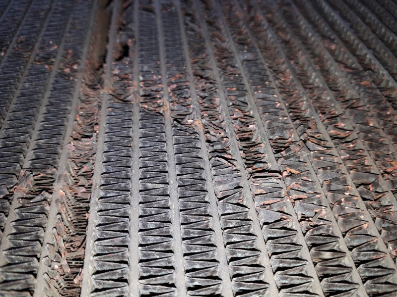

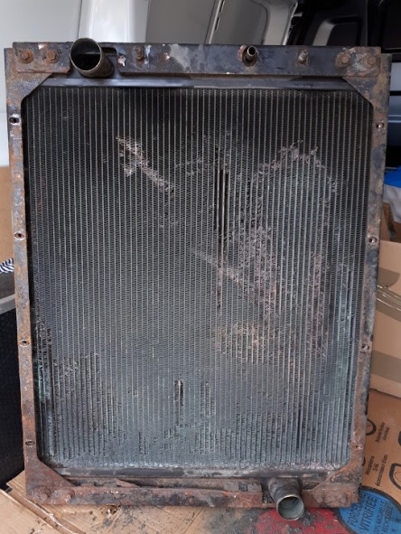

Sur mon setra, le radiateur était cuit et provoquait une surchauffe quand le moteur était sollicité.
Visuellement ça semblait bien mais rien qu'en passant la main sur les ailettes, ça partait en miettes

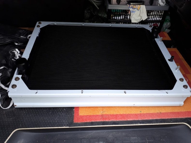

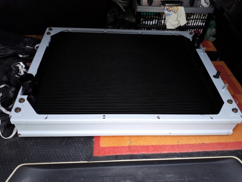

refait ça donne ça et plus de sur-chauffe
Messages : 780
Sur ton modèle, normalement le ventillo est embrayé électriquement avec un électro aimant. J'ai eu le cas la semaine dernière sur le car d'un ami, et bien la sonde de température qui commande aussi le déclenchement du ventillo. Et si il est pas embrayé, il tourne mais moins vite qu'il devrait et avec moins de force, donc il refroidi moins aussi. Si il est bien avec électro aimant, tu devrai entendre une fois chaud la différence de bruit du ventillo, un bruit plus intense et surtout tu l'entendra s'enclencher vers 80/85°C. Un radiateur "un peu encrassé" dehors ne suffit pas à la chauffe d'un circuit, ca améliore mais pas de quoi prendre 15/20°C. Par contre quand il est dans l'état de celui de Crambole, la ca compte ^^ M
