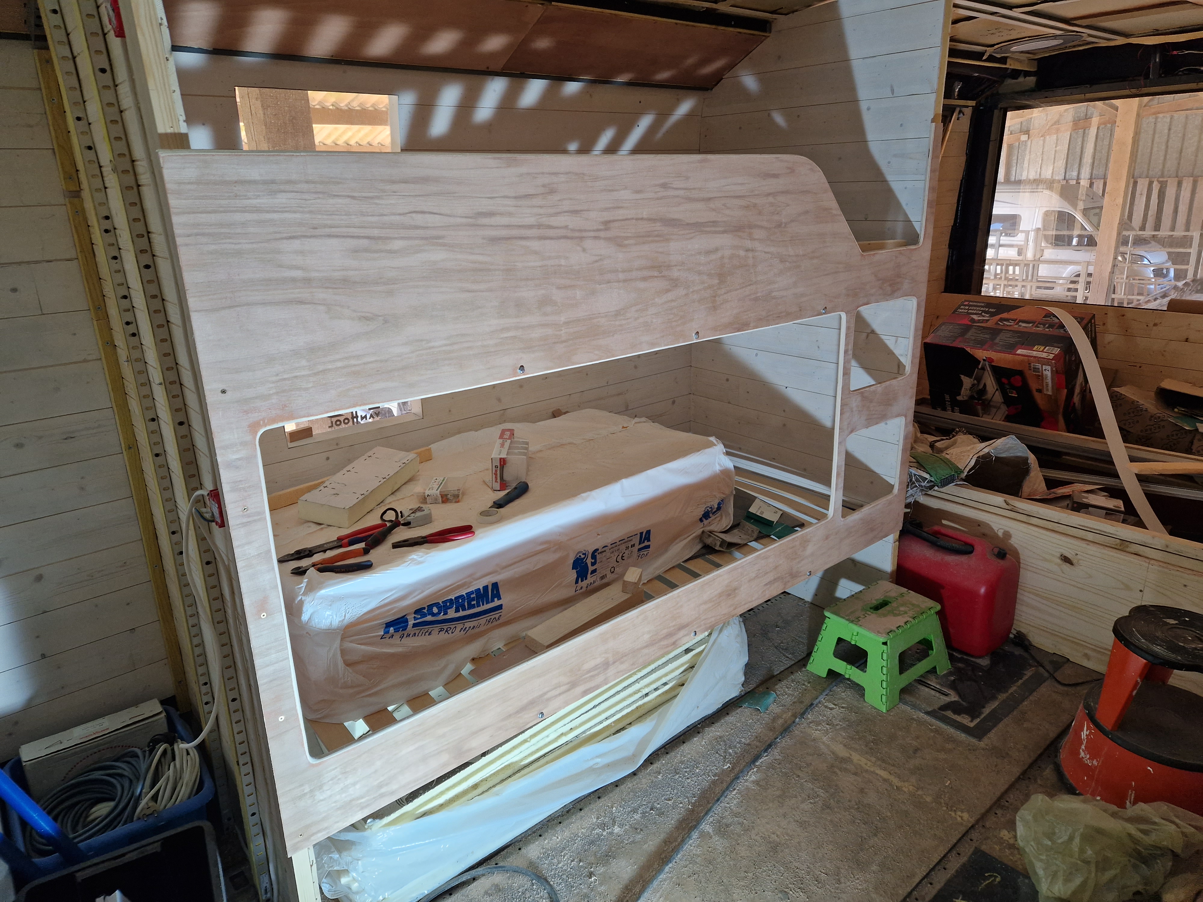

- Fixation de la paroi des lits superpposés terminée :
